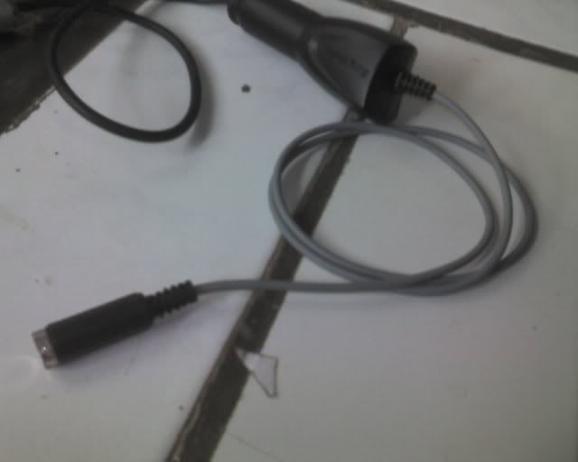

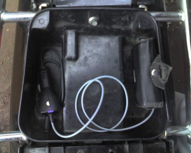

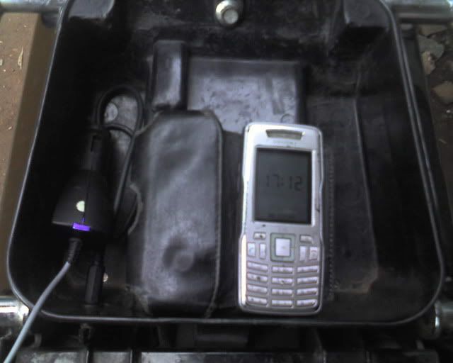

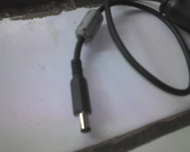

kreasi sederhana dari saya,jika x'pier ingin charger hp [img][img]tanpa numpang ngecash ditempat orang...cukup ditaruh dibagasi/box alat disepeda motor,bisa diwaktu parkir maupun disaat motor jalan.
[/img][/img]
komponen yang diperlukan:
1. CAR CHARGER plus ECC-600 buat siemens
atau bisa semua merk asal output 6,5volt (saya pakai punya Soner)
2. soket DC set (male & female)
3. Scun kabel
4. jack lumberg tergantung siemens X' series
5. kabel secukupnya

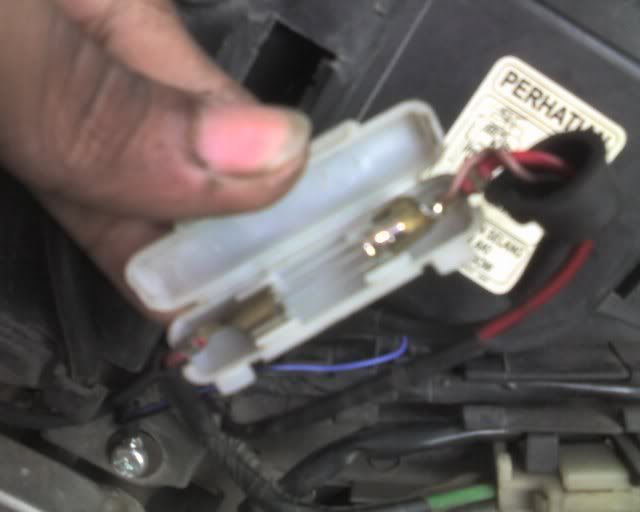

simple saja,car charger tinggal nambahin jack buat input power ke aki motor.
bongkar adapter lepas n buang plat terminal positif negtf dan ganti dgn kabel dimasing2 terminalny

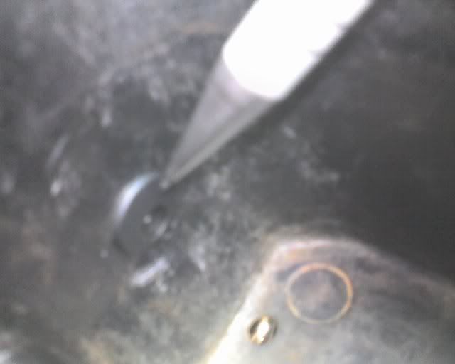

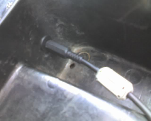

lubangi box bagasi buat naruh soket DC buat power

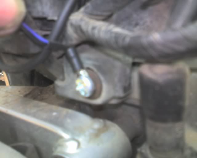

pasang input SETELAH dapat sekering dari aki,negatif dihubungkan langsung kebodi motor dengan scun kabel
jika adapter ingin bisa dipakai buat seri 25/35/45 atau 55/65/75 maka output jack adapter dipasang soket DC set(male&female) dan untuk jack lumbergnya masing2 sesuai seri jadi punya dua kepala jack.yang satu buat seri 2/3/45 dan satu lagi seri 5/6/75
jika dipakai ngecash saat motor jalan usahakan sesudah motor dlm keadaan hidup karena pd wkt distater akan terjadi fluktuasi/drop tegangan yg berlebih yang kemungkinan bisa merusak .
mungkin ada yang mau mencoba?

voltase yang masuk 12 volt ya ? apa ga merusak batre mas ?
gmn klo ditambahin ic regulator LM7805 biar stabil gitu and voltase yang masuk ga kegedean
Re: Modif: Charger Hp/Adapter pada sepeda motor
Postby Esant84 » November 13th, 2010, 4:07 am
g usah mas koka,rangkaian adapter didalamny sudah yg terbaik.
rangkaianny sama sprti yg ada di board controller PLC yg pernah sy bongkar.dpt bekerja pd input 12-24 volt dgn output hingga 1 ampere pd voltage 6,5 volt
memakai IC MC34063 yg biasa diaplikasikan buat rangk step up,step down,converter inverter dan jg sdh trdpt sistem proteksi ddlmny
yg perlu ditambahkan mungkin rangk noise filter didepan inputny yg trdiri dr R,L,dan C yg bisa meminimalisir distorsi.
