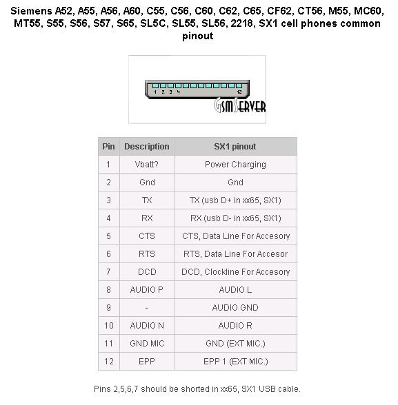

standar kabel port dca510 original siemens :
1. Vcc+
2. Gnd
3. TxD
4. RxD
5. Rts
6. Cts
7. Dcd
8. Kabel grounding

Jd sekali lg apa yg akan saya modif adalah dca510 dgn mengacu pd dca510 original punya Siemens yaitu 5 port i/o (non charging), yaitu port :
1.TxD
2.RxD
3.RTS (data line for accecories)
4.CTS (data line for accecories)
5.DCD (clock line for accecories)
Saya juga belum tau persis fungsi dari 3 pin yg terakhir tp memang ada perbedaan dari berbagai kabel yg saya bongkar.

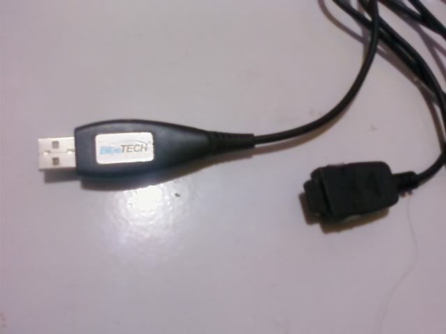

1* kabel data bluetech siemens c55
Harga dipasaran kurang dari 50rebu dan biasa dipakai buat server pulsa,kualitas daleman cukup bagus (daripada dku-5).secara garis besar kabel data bluetech yg ini bersifat Universal maksudnya bukan hanya khusus kabel data untuk ngprek hp sj tetapi sesuai fungsinya sbgai adapter usb to com/RS232.buat programing mikrokontroller atau PLC port RS232 atau bisa juga buat adapter usb to com laptop yg tidak mempunyai port RS232(DB9) dan tentu saja port mesti dimodif dulu lagi sesuai kebutuhan.
sparepart yg kita butuhkan hanya mesti mencari kabel isi 6 dan resistor 10k ohm 2 buah.bisa pake kabel 5 wire + 1 serabut grounding yg difungsikan buat kabel negatif sekaligus ground hanya saja jika memakai 6 kabel jalur pengisian mesti ditiadakan
Harusnya sih jika ingin bener2 seperti yg ori mesti pakai kabel isi 7 + 1 serabut tp nyarinya susah.ide dari mas ilham bisa pakai kabel jaringan tp mesti nyari yg paling kecil karena jika kabelnya gede2 pasti kurang elastis dan susah ditekuk.jika ketekuk resikonya solderan copot atau malah kawat pin di port lumbergnya ketarik kedalam
dan jika memang memakai kabel isi 7 charging bisa difungsikan seperti dca510 ori

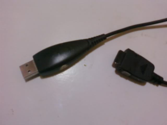

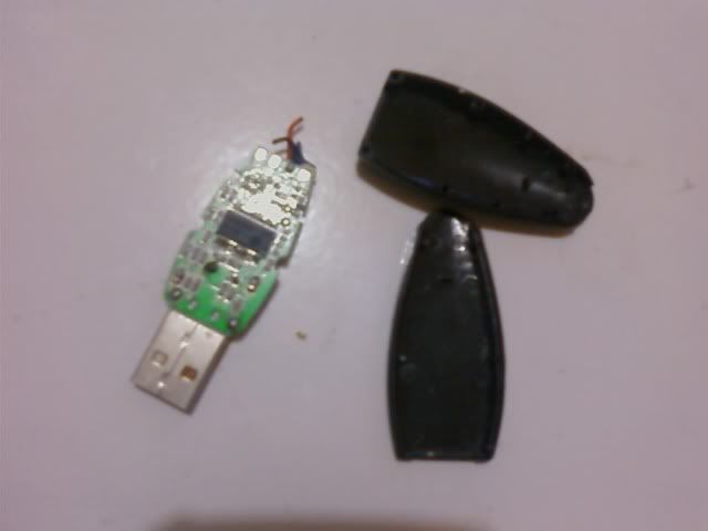

_bedah blok kabel data bluetech
_buang kabel bawaan port lumbergnya dan ganti kabel isi 6 dan tentu saja kepala lumbergnya diambil dan dipasang dengan kabel ini

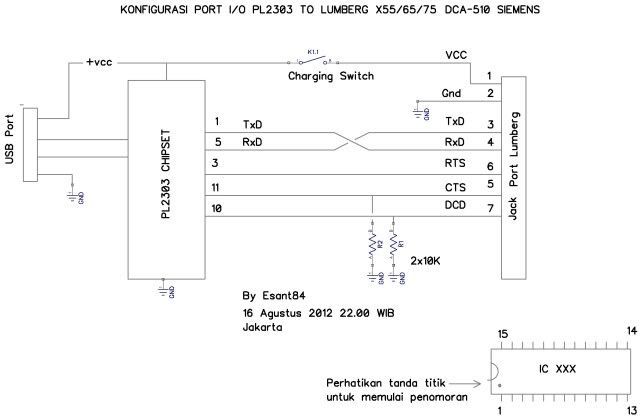

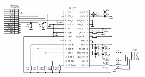

_solder kabel antara kepala lemberg dengan port pl2303 dan ada pada gambar dibawah
_solder resistor 10k ohm antara pin 5 dan 7 port lumberg ke pin 2 (gnd) port lumberg
atau bisa langsung pada pcb pl2303 dengan mengikuti alur layout pin CTS dan DCD
untuk panduan port mana yg mesti disambung antara kabel data dengan port lumbergnya bisa liat digambar.dan untuk memastikan lagi jika jalurnya benar2 sesuai dgn port harus dicek langsung dari nomor pin chipset pl2303 nya dgn port lumbergnya
NB : pemasangan port TxD & RxD harus terbalik antara pin pl2303 dengan port handsetnya.jalurnya TxD pl2303 dapat RxD handset (tx-rx)begitu jg RxD pl2303 dapat TxD hanset (rx-tx)
tambahkan dua resistor 10k ohm antara port DCD & CTS ke ground.bisa dari mainbord pl2303 nya ataau port lumbrg pin 5 & 7 ke pin 2 (ground) seperti gambar ini

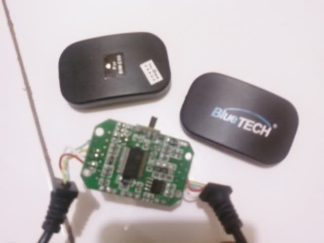

2* KABEL DATA BLUETECH SAMSUNG
saya juga kurang tau persis buat tipe apa saja tp bisa diliat gambarnya seperti dibawah ini.saya lebih sering pakai kabel data yg ini karena mudah pemasangannya dan layout pcb yg lebih rapi dan bersih.jika dibedah sudah tampak tulisan untuk masing2 portnya jadi gak perlu ngikutin alur layout pcb chipset pl2303 nya tp jika ingin modif pake kabel ini mesti mnyiapkan jack slim lumbergnya (pin jack komplit) atau minimal nomor 1 s/d 7
tapi hati2 dlm memilih kabel ini karena ada kabel yang fisiknya sama persis tp beda jeroan yg saya belum pernah melihatnya secara langsung
sama seperti diatas,hanya butuh kabel minimal isi 6 dan resistor 10k ohm 2 buah bisa disolder di pcb nya atau di port lumbergnya
_bedah head kabel dan buang kabel bawaan samsungnya beserta jacknya
_ganti pake kabel isi 6 dan sambungkan kabel dgn jack lumbergnya dgn disolder
_jangan lupa sambungkan resistor 10k seperti diatas
_sambungkan sesuai jalur port yg sudah ada tulisannya di pcb seperti gambar paling atas
_jika alur layout pin chipset sudah sesuai dngan nomor port jack lumbergnya kabel bisa langsung digunakan
