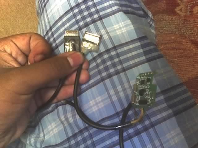

berikut adalah dku5 yang sudah dibongkar housing nya (punya TS :D)

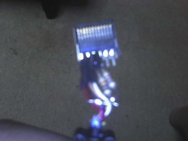

setelah itu solder resistor 10k ohm ke pin 5 dan pin7, selanjutnya kedua ujung resistor tersebut di hubungkan ke GND (pin 2)
berikut hasil solder saya :

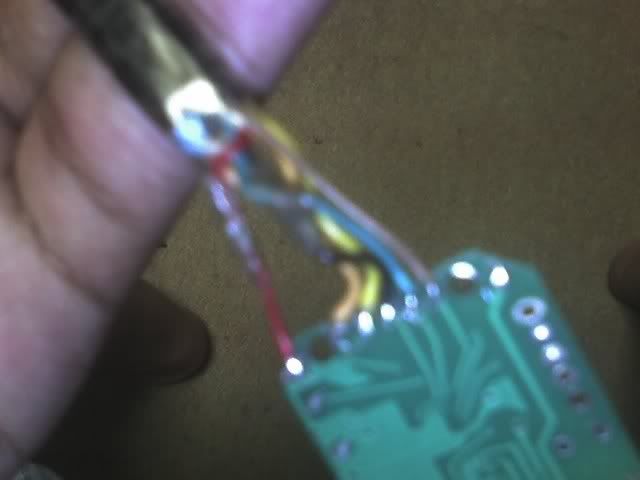

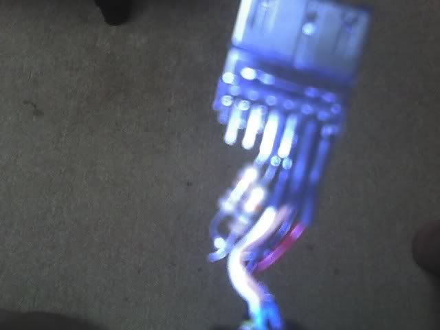

karena dku5 masih saya gunakan jadi kepala dku5 tidak saya potong tapi saya solder langsung ke board dku5 nya
berikut hasilnya:

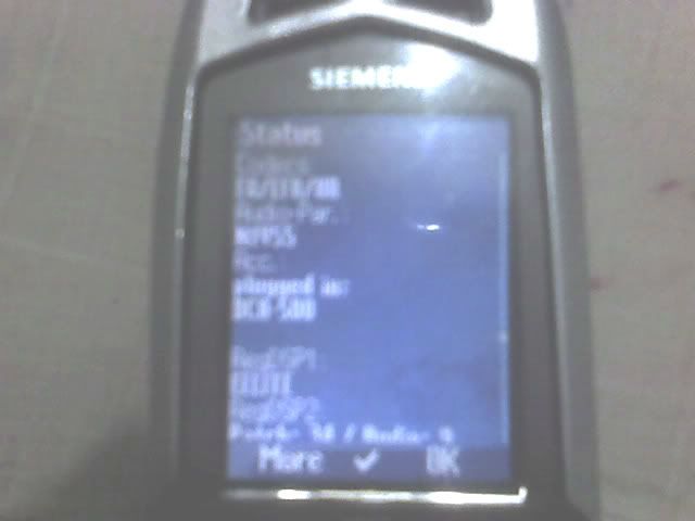

untuk melihat apakah kabel ini sudah bisa digunakan atau tidak, silahkan colok ke HP nya. dan tekan *#06# lihat di bagian acc plugin, biasanya terdeteksi DCA500 atau DCA510 (beda fw beda hasil).

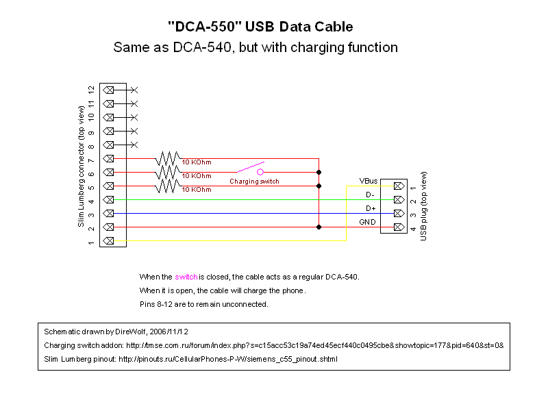

Merakit DCA540
yang dibutuhkan:
1. kepala usb
2. 3 buah resistor ukuran 10k ohm
3. kepala slim lumberg
cara merakit:
biar gambar saja yang berbicara :D
di pin 6 ada charging switch tapi hilangkan saja langsung sambungkan ke slimluberg karena hasilnya sama aja ga ngecas.
kabel ini hanya untuk transfer data dan tidak bisa digunakan untuk patching flashing, dan acara ngoprek lainnya
kecepatan bisa fullspeed.
