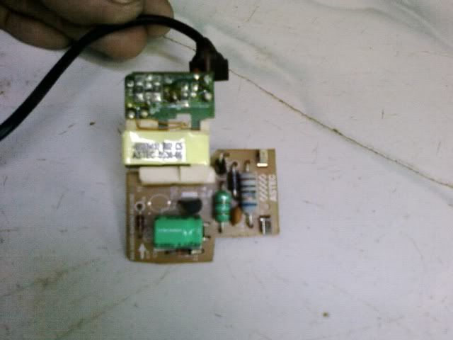

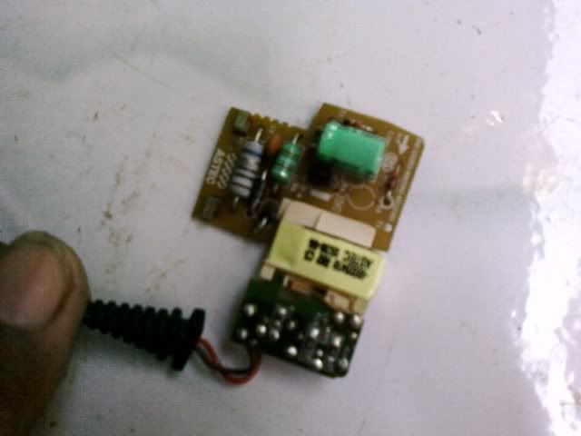

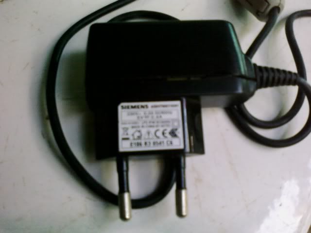

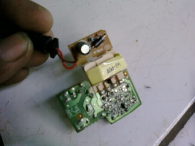

1. charger orlglnal ex.M75 buatan ASTEC
siapa yg tidak kenal nama astec semiconductor?produsen elektronika dgn komponen bermutu n tergolong HIGH'' teknologi
kelebihannya:
*trafo switching dibuat dalam kemasan SANGAT KHUSUS...
disertai nomor seri trafo.beda dgn charger ori hp2 lain yg pernah saya bongkar.ingat ya..yg pernah saya bongkar
*jenis dan daya tiap resistor juga berbeda2 tergantung fungsi resistor masing2 didlm sistem.dlm hal ini ada yg 1/2 watt,1 watt,metal film dll
*solid state menggunakan jenis transistor FET (field effect transistor)
jauh lebih baik dr transistor bipolar biasa.non tegangan tembus,lebih stabil,switching lbh cpt dan hampir semua power suplly peralatan elektronik berteknologi tinggi memakai jenis ini sprt komputer,laptop,tv,printer dsb
*power cord tanpa kabel
maksudnya antara board dgn colokan tutup chargernya dihubung lgsg dgn plat tanpa memakai kabel.fungsinya megurangi noise dan biar lebih kuat pasokan listriknya
*pcb kuat tidak mudah melengkung dan terdpt nomor seri chasisnya
*kabel DC nya berserabut banyak.mmg agak kaku tp bagus buat pasokan arus dc ny
*salah satu ujung kabel dc nya memakai selongsong kabel utk menghindari konsleting
*memakai kapasitor elektrolit utk power 400 volt nya.fungsinya sama untuk mengurangi humming noise dr jala2 PLN dan menjg tegangan tetap stabil
*jack lumberg disatukan dgn sonic,jd sulit sekali utk membukanya

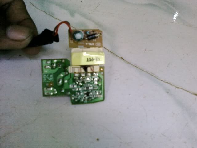

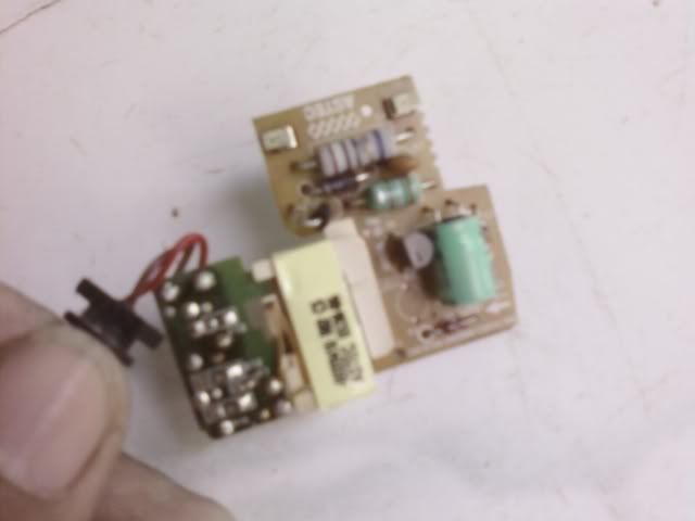

2. charger ori ex.C55 buatan friwo
charger ini hmpir mirip dgn yg non original tp masih ada sedikit perbedaannya.utk foto yg dibwh ini sdh bkn seperti aslinya krn sdh sy upgrade
*trafo swiching dibuat dalam kemasan khusus horisontal tp bentuk dan kawat tembaga lbh besat dr yg non ori
*pcb dibikin dari bahan fiber.lebih kuat,tahan panas,lebih tebal n tdk mudah melengkung
*memakai jenis transistor bipolar biasa seri MJ13001 yg biasa dipakai pd lampu bolam yg elektrik/semi TL harga gocengan
*kabel dc sama,berserabut banyak dan memakai selongsong kabel disalah satu ujungny
*colokan memakai kabel sama sprti non ori
*resistor memakai yg biasa 1/4 watt sprti pny non ori tp ada sdkt perbedaan dlm rangkaiannya memakai ukuran 51 dan kelipatannya aprt 510ohm,51k,510k.utk yg non ori memakai kelipatan 56 atau 47.470 n 470k atau 560k
*tidak memakai kapasitor elekktrolit
*jack jg disatukan dgn sonic

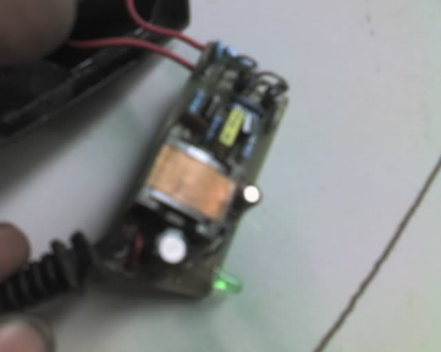

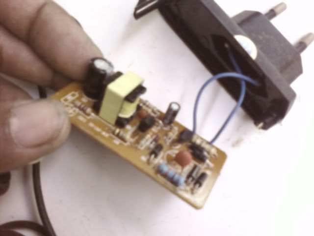

3. charger non ori
ini hanya salah satu sample charger non ori
charger2 non ori ny yg pernah saya bongkar hmpir semua merk ter masuk siemens sama.
tr bipolar biasa mj13001,trafo switching biasa dibalut lakban,resistor 1/4watt kurang brkualitas,pcb tipis pada melengkung n mudah patah,kabel berserabut sedikit gampang putus dlm,pokoknya semua poin diatas tidak terdapat dlm charger siemens non ori

oh iya,ada sedikit tambahan.charger non ori yg sdh dibongkar model jiplakan by friwo sharga 15rebu.
"SETIAP MASING2 " chrger non ori memakai rangkaian n bahan yg digunakan jg berbeda2 tergantung pabrikan masing2.
ada yg kurang bagus,ada yg jelek tp ad jg yg berkwalitas cukup.
sy jg blm bongkar chrgr yg sdh beremblem benq-siemens.

Postby Esant84 » October 4th, 2011, 12:58 pm
bner apa kata mas dedi,itu poin utamany krn mmg sulit sekali membedakaanny n hampir 90persen sama.
jd btuh barang pembanding.
klo non ori it biasany lebih ringan,kabel lebih kecil,lbih lemas,sm jack lumbergny hya pakai kuncian jd ckup pakai kuku jari utk membukany.jg tidak ada tulisan siemens di kpala jack ny.
